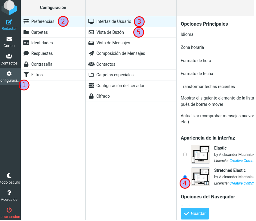

8. Opción de vista Ancha para Escritorio // Stretched Elastic
El nuevo tema (Elastic) limita el modo en el que se ven los mensajes. El instalador de core-admin también despliega el plugin stretched-elastic que permite habilitar una vista “ancha” para el listado de correos. Para activarla:
  1. Activamos el tema en configuración -> preferencias -> Interfaz de usuario -> Stretched Elastic -> Guadar:

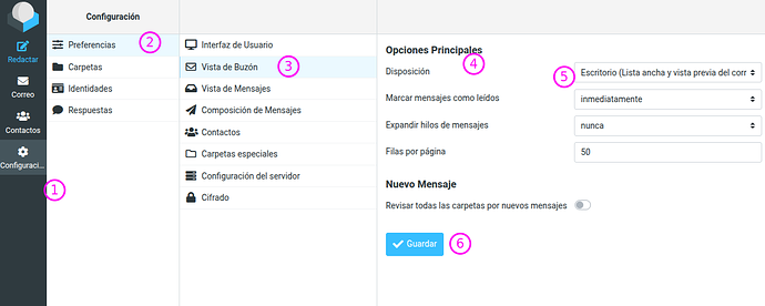

  2. Tras darle a guardar, pinchamos en “Vista de buzón” -> Disposición -> Escritorio -> Guardar

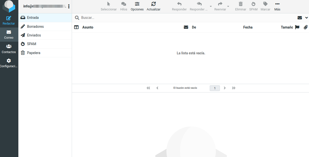

  3. Tras esto, en la vista de mensajes, se verá el listado “estirado” / “ancho”:
