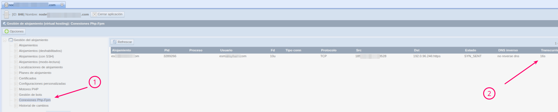

Visualizando las conexiones PHP-FPM
Desde la interfaz web de Core-Admin
La funcionalidad está disponible en la aplicación Webhosting Management, dentro de la sección Php-Fpm Connections. Para acceder, seleccione la opción correspondiente en el menú lateral de la aplicación:

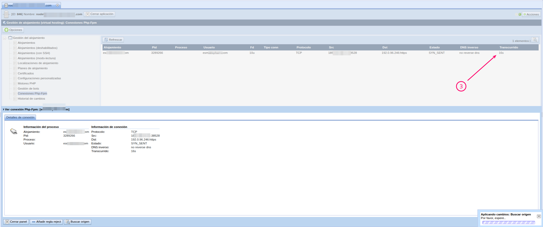

Al acceder, se muestra un listado en tiempo real de todas las conexiones de red abiertas por los procesos PHP-FPM del servidor:
Cada entrada muestra:
Campo Descripción
Hosting Dominio al que pertenece el proceso (extraído del pool PHP-FPM)
PID Identificador del proceso PHP-FPM
Process Tipo de proceso (normalmente “php-fpm pool”)
User Usuario del sistema bajo el que se ejecuta
Protocol Protocolo de la conexión (TCP/UDP)
Src Dirección IP y puerto de origen (el servidor)
Dst Dirección IP y puerto de destino (el servidor externo)
Status Estado de la conexión TCP
Reverse DNS Nombre de host obtenido por DNS inverso del destino
Elapsed Tiempo que lleva activa la conexión
Interpretando el campo Elapsed
La columna Elapsed es la más importante para el diagnóstico. Muestra cuánto tiempo lleva activa cada conexión, con formato Xs, Xm Ys o Xh Ym Zs. En la siguiente captura se puede observar cómo varias conexiones llevan tiempos elevados, señal de que los procesos están bloqueados:
  • 0s - 2s: Normal. La conexión acaba de establecerse.
  • 3s - 5s: Sospechoso. Puede ser una API lenta pero aún dentro de lo tolerable.
  • > 5s: Problemático. La conexión no está progresando adecuadamente.
  • > 30s: Crítico. El proceso está atrapado y consumiendo un worker sin producir resultado.
  • > 5m: Severo. Indica un timeout mal configurado o un destino completamente inaccesible.

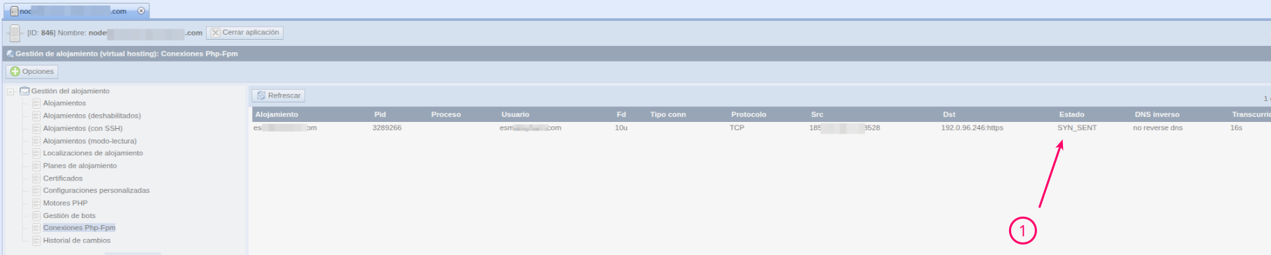

Interpretando el campo Status
  • SYN_SENT: El servidor está intentando establecer la conexión pero el destino no responde. Si permanece en este estado más de unos segundos, el destino es inalcanzable.
  • ESTABLISHED: La conexión se ha establecido pero no se están recibiendo datos. El destino aceptó la conexión pero no envía respuesta.
  • CLOSE_WAIT: El destino cerró su lado de la conexión pero el proceso PHP aún no ha terminado de procesarla.

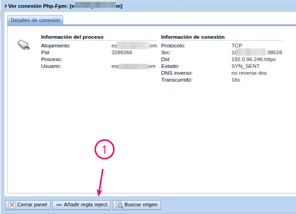

Bloqueando conexiones problemáticas con “Add reject rule”
Una vez identificada una conexión que está causando problemas (por ejemplo, todos los procesos de un dominio están enganchados hacia la misma IP de destino), Core-Admin permite bloquear inmediatamente esa IP de destino directamente desde la interfaz.
Accediendo a la acción
Primero, haga clic sobre una de las conexiones problemáticas en el listado para abrir su vista de detalle. En la parte inferior verá los botones de acción disponibles:
¿Qué hace exactamente?
Al seleccionar una conexión y pulsar “Add reject rule”, se muestra un diálogo de confirmación indicando la IP que se va a bloquear:
Al confirmar, el sistema ejecuta:
route add -host <IP_destino> reject
Este comando añade una regla de enrutamiento en el kernel que rechaza inmediatamente cualquier intento de conexión hacia esa IP. El efecto es:
  1. Las conexiones actuales no se cierran instantáneamente, pero dejarán de recibir datos y eventualmente alcanzarán su timeout.
  2. Los nuevos intentos de conexión fallan inmediatamente con un error de red, en lugar de quedarse esperando 30-60 segundos.
  3. El código PHP recibe un error rápido y puede continuar su ejecución (o terminar con error) en lugar de quedarse bloqueado.
Si la operación se ha completado correctamente, se muestra un mensaje de confirmación.

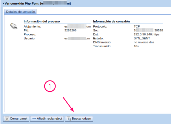

Desde la vista de detalle de la conexión, pulse el botón “Find caller” (o “Buscar origen” si la interfaz está en español):
El sistema escanea todos los ficheros del document root del dominio buscando referencias a la IP de destino o sus dominios asociados.
El proceso es el siguiente:

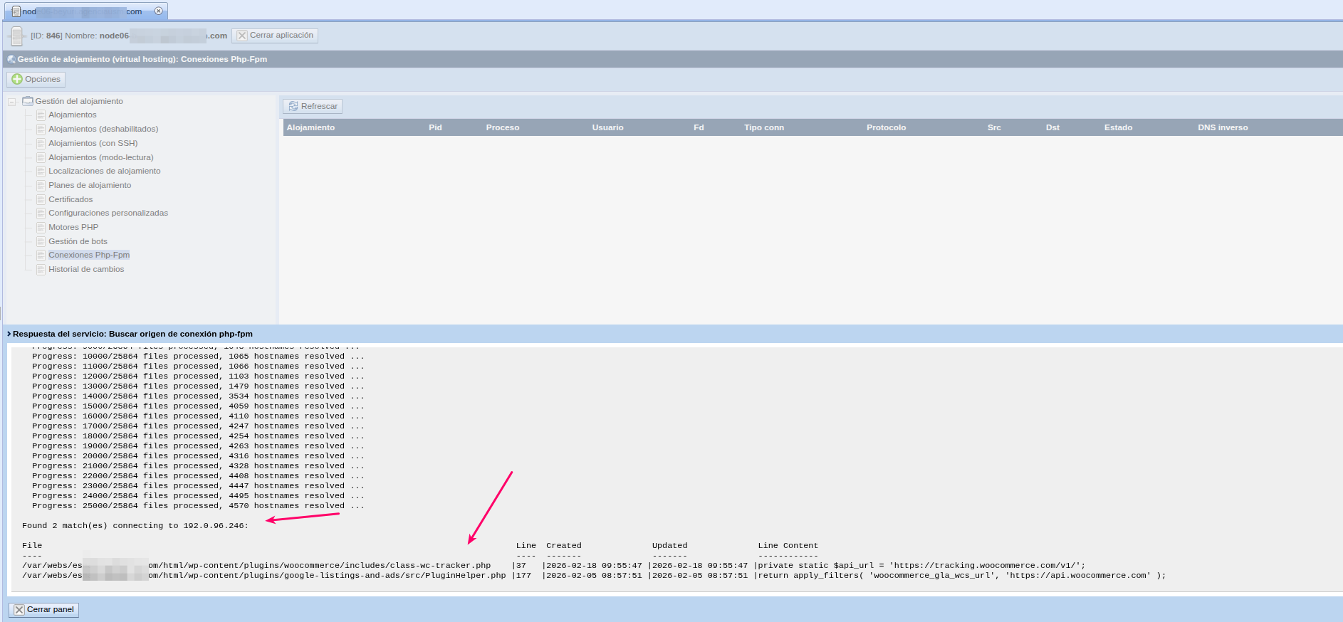

  5. Presentación de resultados: Para cada coincidencia, muestra:
    • Ruta del fichero
    • Número de línea
    • Fecha de creación del fichero
    • Fecha de última modificación
    • Contenido de la línea
Los resultados se muestran directamente en un área de texto dentro del panel, permitiendo copiar la información fácilmente:

1. Visualizar las conexiones
Acceder a Php-Fpm Connections en Webhosting Management y observar:
  • ¿Hay conexiones con Elapsed superior a 5 segundos?
  • ¿Múltiples conexiones apuntan a la misma IP de destino?
  • ¿Los procesos afectados pertenecen al mismo dominio?

Haga clic en una conexión sospechosa para ver sus detalles completos:
  • Comprobar el Reverse DNS del destino para entender a qué servicio se está conectando.
  • Comprobar el Status: SYN_SENT indica que el destino es completamente inalcanzable; ESTABLISHED indica que acepta conexiones pero no responde.
3. Bloquear si es necesario (Add reject rule)
Si las conexiones están causando degradación del servicio:
  • Seleccionar una de las conexiones problemáticas.
  • Pulsar “Add reject rule” y confirmar en el diálogo.
Paso 3: Confirmación de la regla de rechazo y mensaje de éxito
  • Los procesos PHP-FPM comenzarán a liberarse en segundos.
4. Identificar el origen (Buscar origen)
Una vez estabilizado el servicio:
  • Seleccionar la conexión y pulsar “Buscar origen”.
  • Revisar los resultados que aparecen en el área de texto.
Paso 4: Resultado de "Buscar origen" mostrando los ficheros PHP que contienen referencias al destino bloqueado
