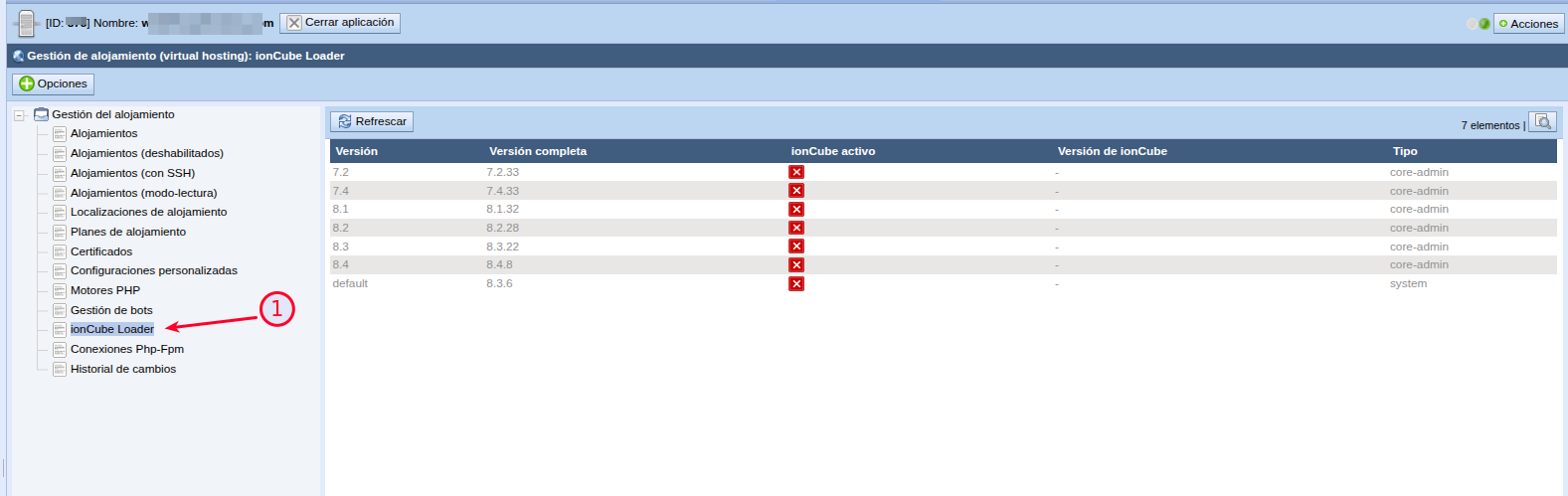

  1. Inicia sesión en el panel web de Core-Admin
  2. Navega hasta el módulo Webhosting Management
  3. En el árbol lateral, dentro de la sección de administración, busca el nodo ionCube Loader
Nota: Esta opción solo es visible para usuarios con permisos de administrador.
Listado de motores PHP
Al acceder a la sección ionCube Loader, se muestra un listado con todos los motores PHP detectados en el servidor. Para cada motor se indica:
Columna Descripción
Version Identificador del motor (por ejemplo 7.4, 8.2, default)
Full version Versión completa de PHP (por ejemplo 7.4.33, 8.2.15)
ionCube active Indicador on/off que muestra si ionCube está activado
ionCube version Versión del loader ionCube instalado (por ejemplo v13.0.4)
Type Tipo de motor: core-admin o system
Puedes usar el botón Refresh de la barra de herramientas para actualizar el listado, y la caja de búsqueda para filtrar por versión.

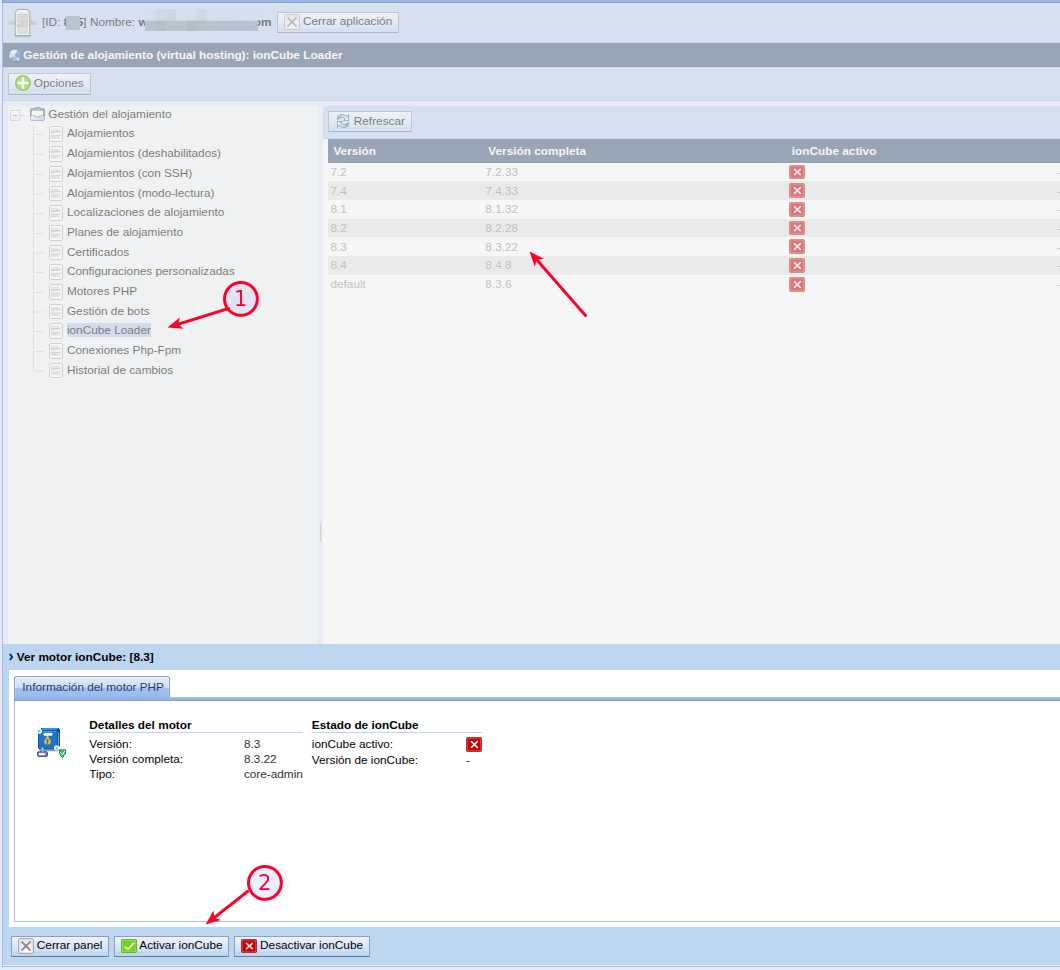

Activar ionCube Loader en un motor PHP
  1. En el listado de motores, haz clic sobre el motor PHP donde deseas activar ionCube
  2. Se abrirá la vista de detalle del motor con dos secciones: Engine details e ionCube status
  3. Pulsa el botón Enable ionCube
  4. Aparecerá un diálogo de confirmación indicando que se activará la extensión ionCube Loader y que el servicio PHP-FPM será reiniciado
  5. Confirma la operación
[PANTALLAZO: vista de detalle de un motor PHP con el botón “Enable ionCube” visible y el diálogo de confirmación]
