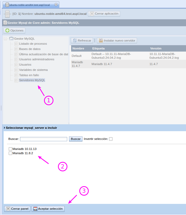

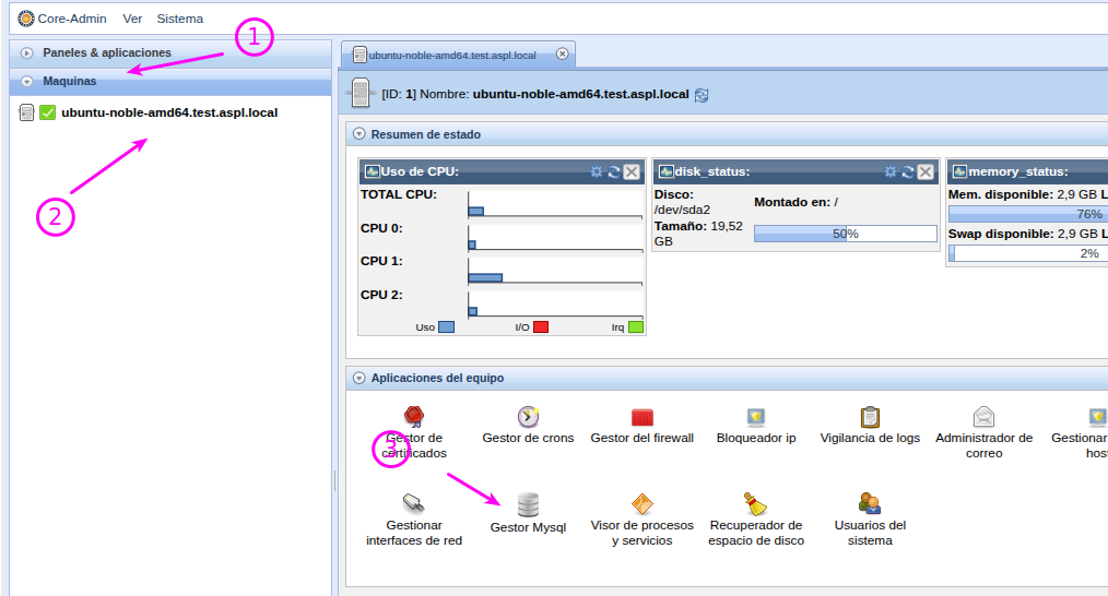

  3. Para la instalación desde interfaz web, utilizar la sección de Gestor MySQL (MySQL Manager disponible para el administrador de máquina), siguiendo los siguientes pasos:
    …a continuación en motores, pinchamos para mostrar disponibles:

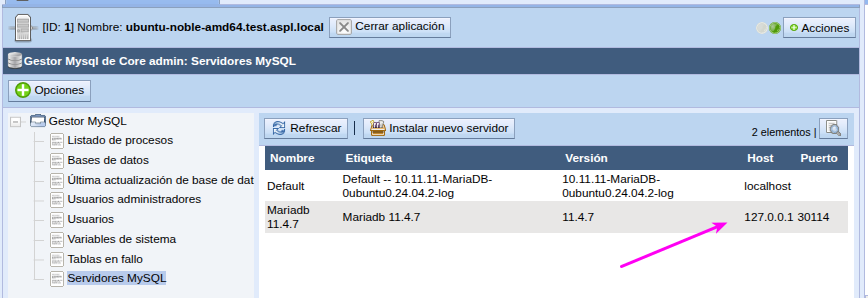

    …esto desplegará el motor indicado y lo dejará disponible en el sistema con las indicaciones de localización que se muestran:

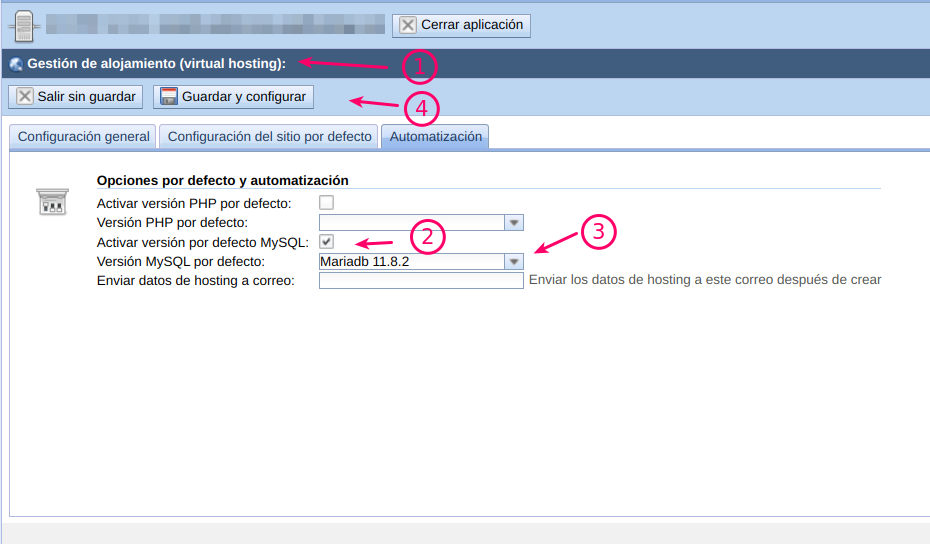

  1. Se puede configurar el gestor de alojamientos para que utilice un motor por defecto con:

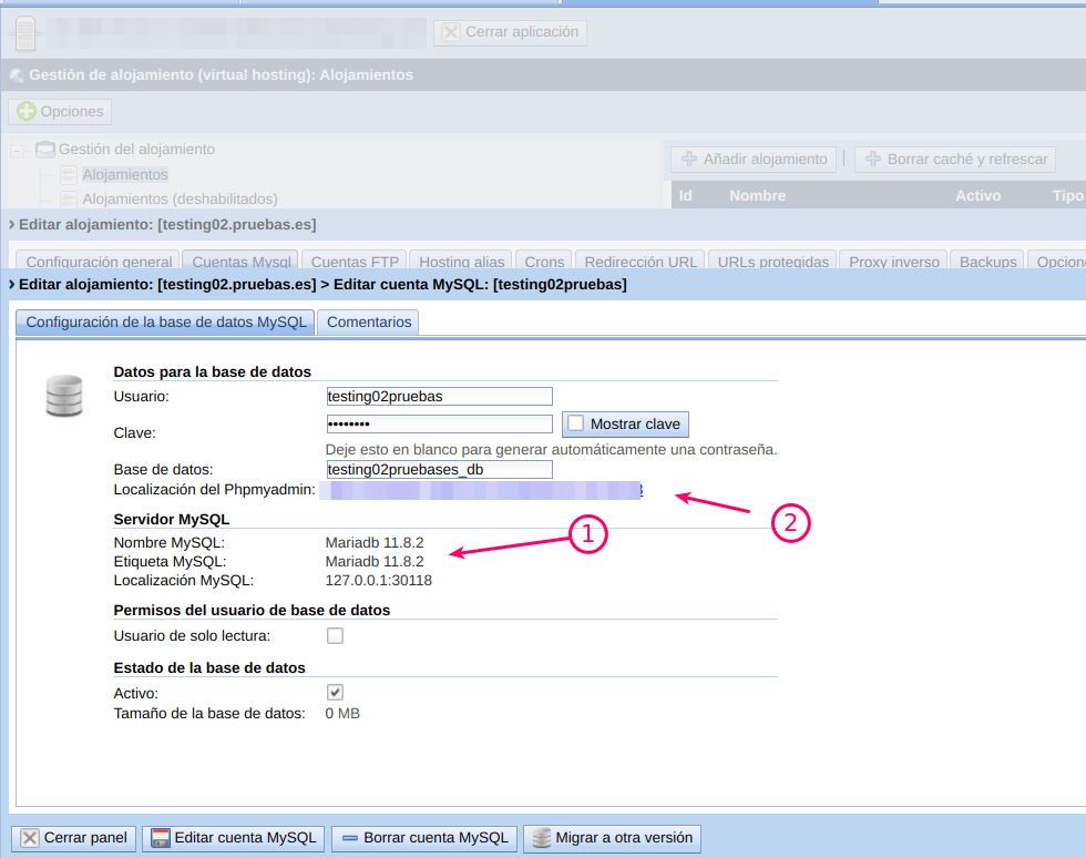

  2. Al hacerlo, siempre que se cree una cuenta MySQL/MariaDB, aparecerán las indicaciones de localización pertinentes:

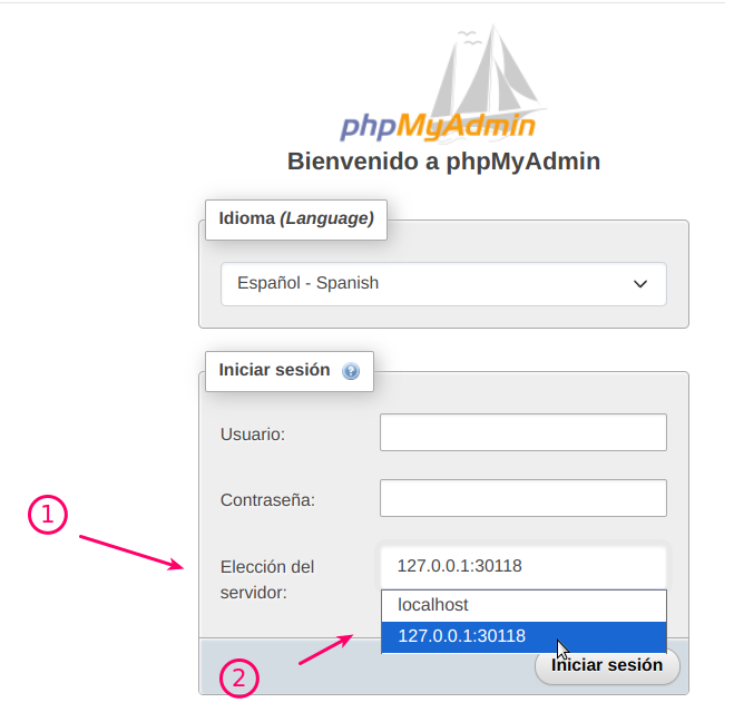

  3. Esto también dejará configurado el gestor PhpMyAdmin para que sea posible seleccionar la versión que corresponda:
