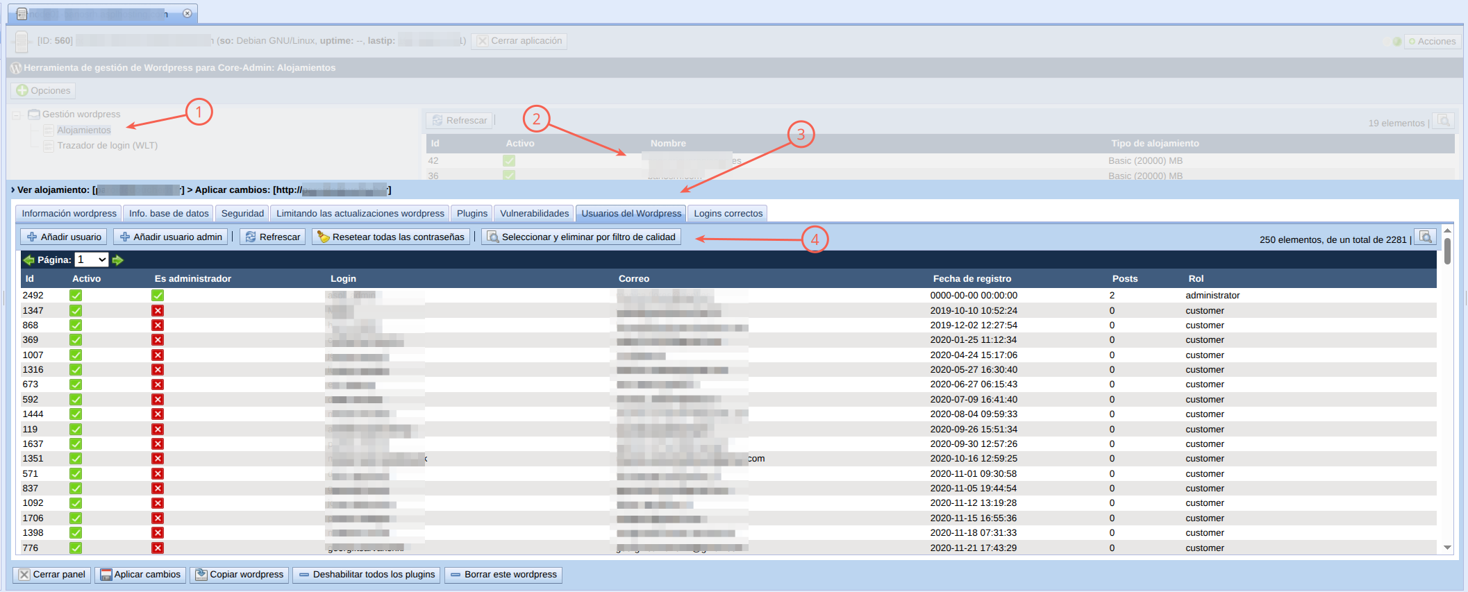

  1. Inicia sesión en el panel web de Core-Admin
  2. Navega hasta el módulo WordPress Management
  3. Abre el WordPress que quieras revisar
  4. Entra en la pestaña Wordpress users

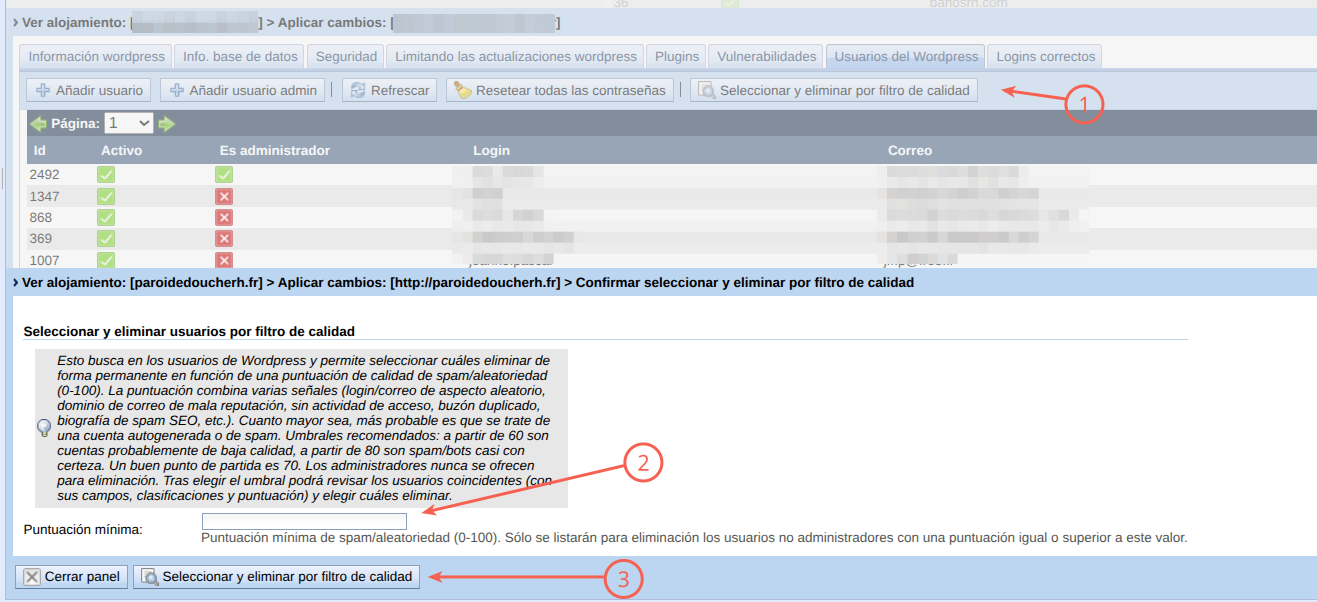

  5. En la barra de herramientas, pulsa el botón Select and remove by quality filter
Nota: Esta acción es destructiva (borra usuarios de la base de datos). Los usuarios administradores nunca se ofrecen para borrado ni pueden eliminarse con esta herramienta, como medida de seguridad.
Elegir el umbral
Al pulsar el botón aparece un diálogo de confirmación que solicita una puntuación mínima (0-100). Solo se listarán para borrado los usuarios no administradores cuya puntuación sea igual o superior a ese valor.

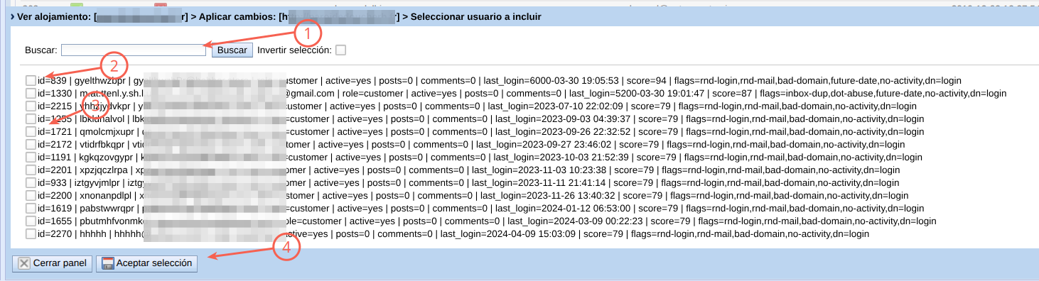

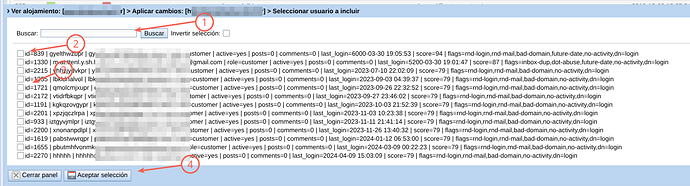

Tras introducir el umbral, se abre el panel de selección con los usuarios que cumplen el criterio, ordenados de mayor a menor puntuación (los peores arriba). Cada línea muestra los campos relevantes, las clasificaciones y la puntuación, por ejemplo:
id=839 | gyelthwzbpr | gyelthwzbPr@boxxxr.store | role=customer | active=yes | posts=0 | comments=0 | last_login=6000-03-30 19:05:53 | score=94 | flags=rnd-login,rnd-mail,bad-domain,future-date,no-activity,dn=login
id=1330 | m.at.ttenl.y.sh.l.ube.l.y. | m.xx.ttenl.y.xx.xx.ube.l.y.@gmail.com | role=customer | active=yes | posts=0 | comments=0 | last_login=5200-03-30 19:01:47 | score=87 | flags=inbox-dup,dot-abuse,future-date,no-activity,dn=login
Marca las casillas de los usuarios que quieras eliminar (puedes usar el buscador del panel y la opción de invertir selección) y pulsa Accept selection. Se mostrará un resumen de los usuarios borrados y la lista se refrescará automáticamente.
