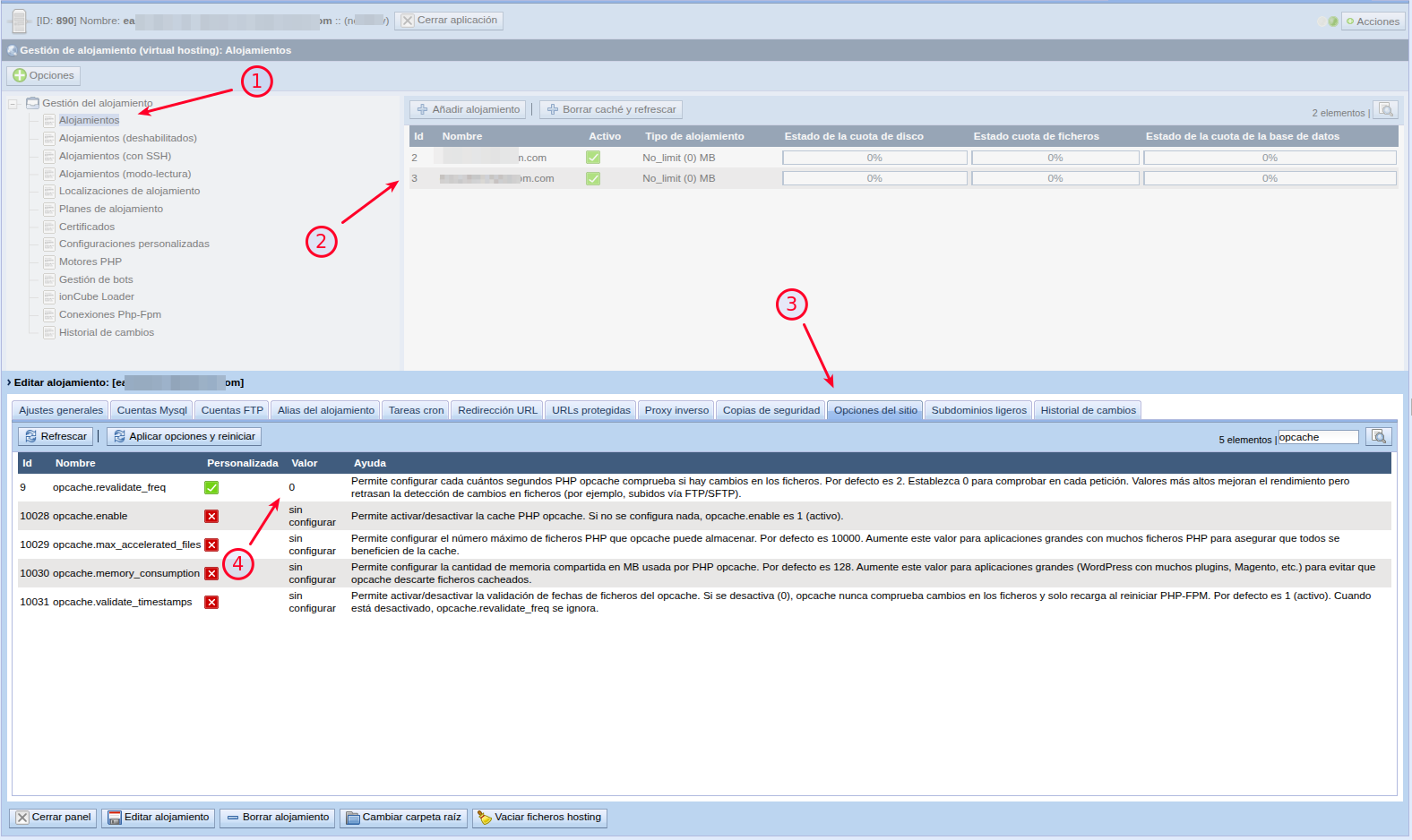

Cómo configurar estas opciones en Core-Admin
  1. Acceda al alojamiento web desde el panel de Core-Admin.
  2. Seleccione la pestaña Opciones.
  3. Localice la opción que desea configurar y haga clic sobre ella para editarla.
  4. Introduzca el valor deseado y guarde los cambios.
  5. Si ha modificado varias opciones con la casilla “No reiniciar servicio”, pulse “Aplicar opciones y reiniciar” para aplicar todos los cambios de una vez.
