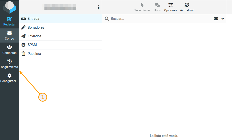

Acceso al plugin
Tras iniciar sesión en Roundcube aparece una nueva pestaña llamada Seguimiento en la barra superior, junto a las pestañas habituales (Correo, Contactos, Configuración).
Botón seguimiento
Al entrar se muestra el listado de los correos relacionados con tu cuenta dentro de la ventana de tiempo seleccionada.

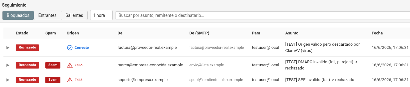

Filtros
  • Entrantes — correos dirigidos a tu cuenta (recibidos por el servidor para ti).
  • Salientes — correos enviados desde tu cuenta.
  • Bloqueados — correos que el filtro rechazó o descartó, en cualquiera de las dos direcciones.
Nota sobre la terminología: Entrantes no significa que el correo se haya entregado en tu bandeja; sólo que el servidor lo recibió para ti. Si fue rechazado por el filtro aparecerá también en Bloqueados, no en tu bandeja de entrada.
Ventana de tiempo
El selector Ventana de tiempo permite acotar el periodo mostrado (por defecto las últimas 24 horas). Se puede ampliar a varios días para investigar incidencias más antiguas.
Buscador
El cuadro de búsqueda filtra por asunto, remitente o destinatario simultáneamente. La búsqueda se aplica sobre los resultados del filtro y ventana de tiempo activos.
Columnas del listado
Columna Contenido
Estado Resultado de la entrega: Entregado, Rechazado, Diferido, En cola, Rebotado, Parcial, Caducado.
Spam Insignia Spam (con la puntuación al pasar el ratón) si el filtro lo clasificó como tal.
Origen Insignia e información sobre el resultado de la validación del origen del correo.
De Remitente que muestran los clientes de correo (cabecera From).
De (SMTP) Remitente usando durante la comunicación entre los servidores.
Para Destinatario(s) reales del correo.
Asunto Asunto del mensaje.
Fecha Momento en que el servidor procesó el correo.

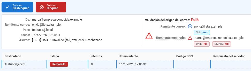

Detalle de un correo
Al pulsar sobre una fila se expande el detalle del mensaje. Aparecen dos bloques:
  1. Información general del correo — De, Remitente SMTP (si difiere de De), Para, Fecha, Asunto.
  2. Validación del origen del correo — IP del cliente que entregó el correo, país y operador, y el veredicto global de validación (SPF / DKIM / DMARC).
El bloque de validación resume si el correo proviene realmente del remitente que aparece en el campo De. Los posibles veredictos son:
  • Correcto — todas las comprobaciones SPF, DKIM y DMARC pasaron.
  • Parcialmente correcto — alguna pasó y otra no; el correo parece legítimo pero hay que tener cautela.
  • Falló — al menos una comprobación dio resultado negativo; alta probabilidad de suplantación.
  • Sin información — no se realizaron comprobaciones o no produjeron señal útil.
Esta información es la que debes revisar antes de desbloquear un correo: si la validación falló es muy probable que sea suplantación de identidad y no convenga desbloquearlo.

Desbloquear un correo legítimo
Cuando un correo aparece en Bloqueados y compruebas que es legítimo:
  1. Abre la fila para ver el detalle.
  2. Revisa la validación de origen. Si el veredicto es Falló, valora pedir confirmación al remitente antes de desbloquear; podría ser un intento de suplantación.
  3. Pulsa el botón Solicitar desbloqueo.

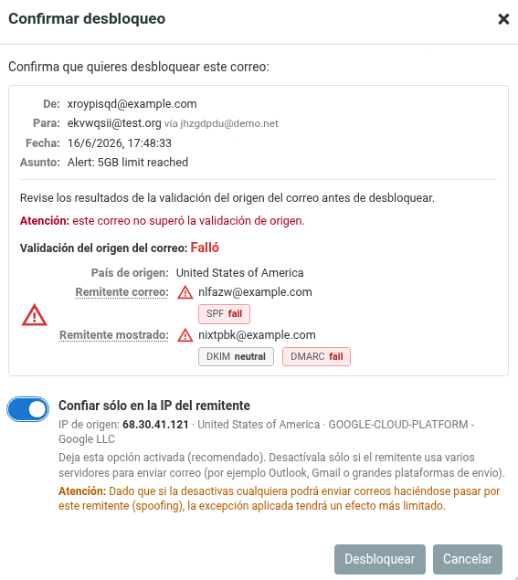

Aparecerá un popup de confirmación con:
  • El resumen del correo (De, Para, Asunto, Fecha).
  • Un mensaje recordándote que revises la validación de origen, con un indicador en color del veredicto.
  • Un toggle “Confiar sólo en la IP del remitente” (sólo si el bloqueo lo causó SPF y se registró la IP del remitente):
    • Activado (recomendado) — la excepción de desbloqueo aplica únicamente a la IP exacta desde la que llegó el correo.
    • Desactivado — la excepción aplica a cualquier IP que diga ser ese remitente. Sólo conviene desactivarlo cuando el remitente usa varios servidores para enviar correo (Outlook, Gmail o grandes plataformas de envío). Al desactivarlo, el sistema reduce el efecto de la excepción porque pierde una de las garantías que tenía.
Al confirmar, el desbloqueo se aplica de inmediato y futuros correos de ese remitente pasarán el filtro.

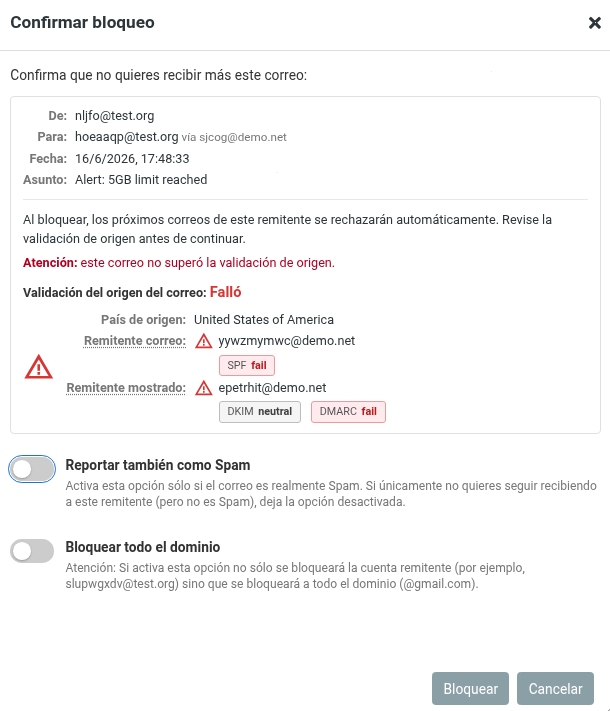

  1. Abre la fila del correo y pulsa Bloquear.
  2. En el popup de confirmación aparecen dos opciones:
    • Reportar también como Spam — activa esta opción sólo si el correo es realmente spam. Si simplemente no quieres seguir recibiendo a ese remitente pero no es spam, déjala desactivada.
    • Bloquear todo el dominio — si la activas, no se bloqueará sólo la cuenta concreta (por ejemplo usuario@gmail.com) sino todo el dominio (@gmail.com). Úsala con cuidado.
  3. Pulsa Bloquear para confirmar.
A partir de ese momento el filtro rechazará los próximos correos que cumplan la regla creada. El remitente recibirá un rebote SMTP, así que sabrá que su correo no se entregó (esto es deliberado: las reglas de cortesía obligan a notificar la no entrega).
